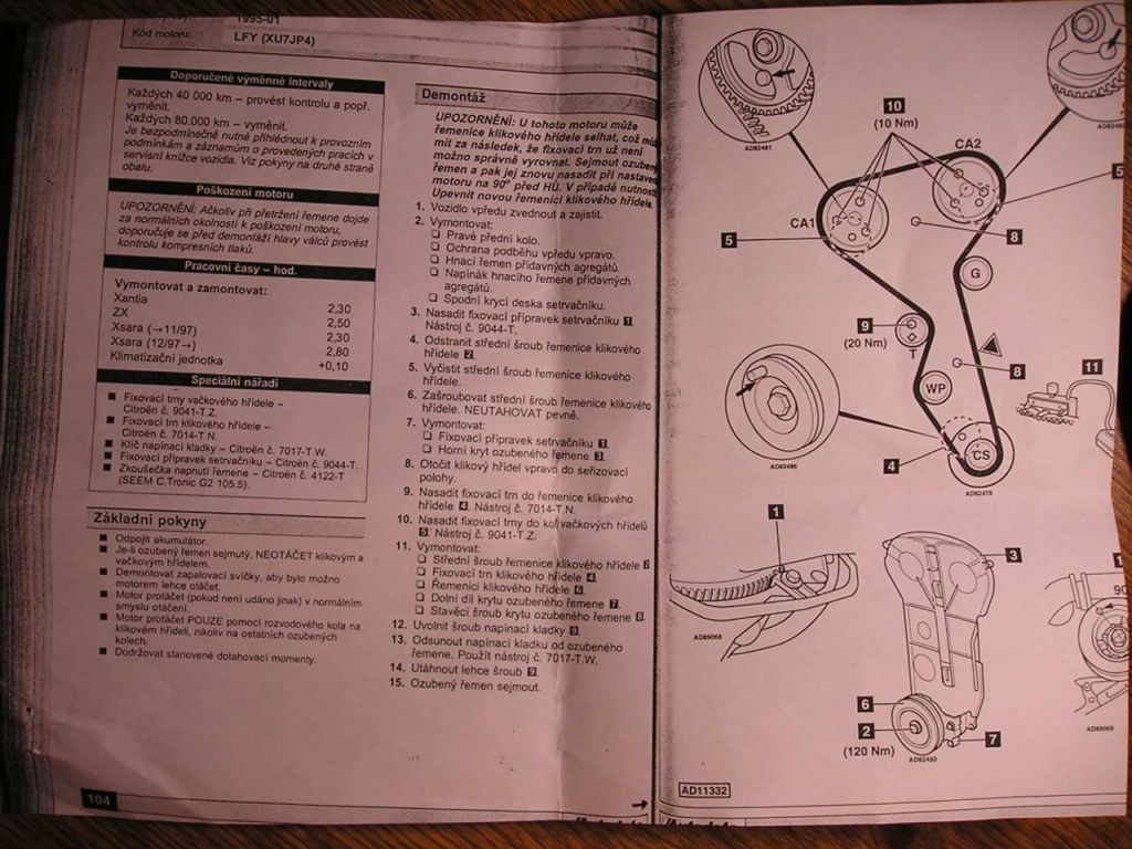

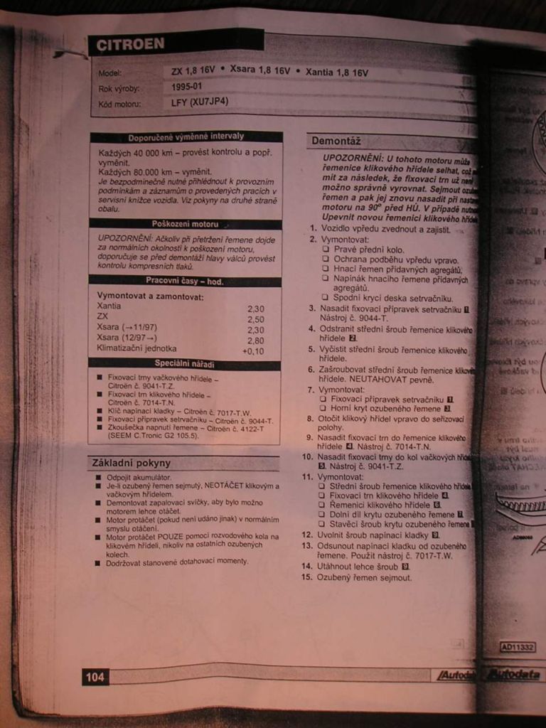

No nevím,radím ti dobře,jako člověk který měl do nedávna ohromné problémy s tím levným a ąpatně udělaným a nakonec mě rozvody vyąly na pěkný balík,pravě kvůli ąpatně udělánému,navíc tam býva pěkně cipatý přístup a pokud nemáą rampu,tak to bude jeątě větąí drbačka.
Spoustu věcí si udělám sám a věřím,ľe i ty,ale rozvody,raději připla» a svěř to citroënu.A doporučuji tam dát dynamickou (samonapínací) kladku ,napíná řemen dle potřeby,je sice draľąí,ale vyplatíse ji tam dát.
Páč by si potom musel vědět kolik řemen napnout,pokud bude málo,tak máą riziko přeskočení,pokud moc,odrovná ti to kladky a pumpu jako mi.
Ale asi ti to moc nepomůľe jelikoľ já mám motor 1,8 16V,ale poąli ti návod na tento motor,a» orientačně víą jak to vypadá.
